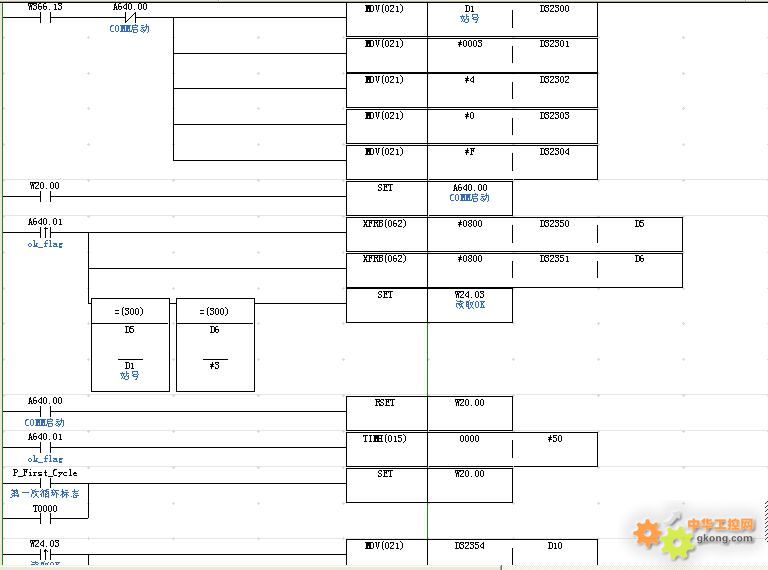

你看一下这样是否可以

好的,谢谢了,下班了回去研究下
