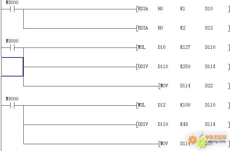

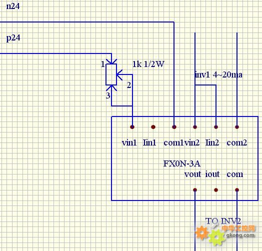

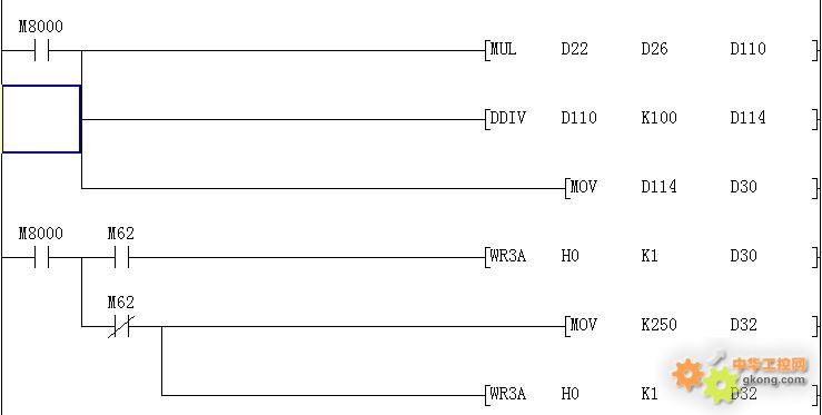

我迷茫了  咋这设备运用的就是这图纸  至于那1号通道用的可调电阻画法不太记的啦
很明显能看出 1通道是电压输入  2通道是电流输入  还有相关的一段程序
