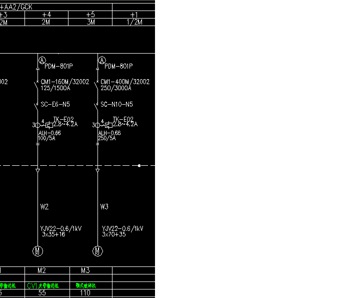

55KW电机250的空开还跳......设置上有问题没哦,要么就是怀疑空开有问题

为了省成本,75kw的我都直启过,不过对电网要求高点
元件最好选用进口的牌子

110A左右250A空开
我单位110KW的电机照样直接启动。

可以直接启动,那样启动电流会很大空开选择也就大了
最好选择星角启动55kw的电流也就最大115a,空开按启动电流的1.5倍。接触器按1.2倍

如果变压器容量可以的话,可以直接启动。额定电流110A左右,150空开

三相低压电机电流为功率乘以2,高压电机电流约为功率除以10,这是速算法

如果变压器容量允许不经常启动的话可以直接启动,我们工地132千瓦的水泵就是直接启动的.
150A空开.

看了以上各位的帖子感觉似乎都有理,但又似乎都不全面。
我总结了一下有这么几个问题。
1.380V三相异步电动机额定电流如何算?
2.55Kw电动机能否直接起动?
3.空气开关(断路器)如何选用?
答:
1.这种电机可用估算法,即每千瓦2安培电流,55Kw的电流为100A左右。如果要正确计算就要有功率因数值与效率值这二个参数,实际当中根本用不着计算,看一下铭牌就行了。
2.三相异步电动机能否直接起动决定于电源容量大小,即变压器的大小,而不是电动机本身功率的大小,主要指标是电动机起动时的电压降控制在额定电压的百分之十五内,一般当电动机的功率为变压器容量的百分之二十五以内时,就可考虑用直接起动。实际应用中当电动机直接起动时,只要不影响其它电机的正常运行及其它用电设备的正常工作就行。如果变压器就带这台电机,那么电机功率是变压器一半甚至与变压器容量接近都可用直接起动。
3.塑壳.断路器有二种类型,线路保护型与电动机保护型。前者的过电流瞬时动作整定值为10倍额定电流,后者为12倍。
电动机如果是直接起动,用接触器控制,用电动机保护型断路器作短路保护,那么断路器的额定电流等于或大于电机额定电流就行。如果用线路保护型断路器,因电动机直接起动时的最大电流瞬时值有可能达到10倍以上额定电流值,会造成起动时断路器跳阐,因此要用1.2倍额定电流以上的断路器。常用的塑壳断路器都是线路保护型的。
如果用断路器直接控制电动机,因断路器触头担任接通与断开电机电流的任务,因此至少要用1.5倍额定电流以上的断路器。
如果电机降压起动,无论什么类型的断路器都按等于或大于额定电流选用。
