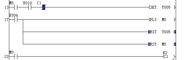

直接把你监控的图发上来看看

这个就是的

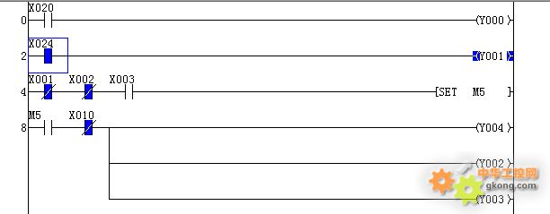

M5被复位了,所以不会通了
你的X4是什么,有没有接通过

x4是没有接通的

一直没接通过吗
上面的图,你再通下X3,就会有输出了

一直没有通,x3通了一下,接通了M5,但是Y2,Y3,Y4就是不动,我那个郁闷呀~!

你一接通X3,M5置位,但是你后面肯定是有让M5一置位就复位的地方,你那上面M5的状态是没有保持啊!

把你的PLC清除下内存,重新写下程序试下

先试试第一段程序行不,不管第二段

应该可以一起试,一段一段的更好!
