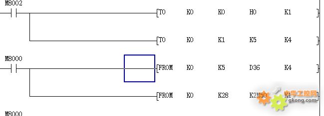

不可以;
4DA-ADP是直接用特殊继电器M8260~M8297及寄存器D8260~D8299来操作;

三菱网站上有手册下载 《FX3U.FX3UC用户手册.模拟量控制篇》
里面有3U的模拟量模块手册的说明

非常感谢楼上二位的帮忙,我去找供应商要本模块手册。

楼上两位朋友,我把程序已经改好了,简单的测试没问题,现在等现场试机的时候再看有没有问题了。你们帮我参考看看,如有问题,请指教!谢了!

连上设备试一下吧;

可以直接用2N的模块,放在3U主机的右边

楼主,你在13楼写的的FX3U-4DA-ADP程序做过实验了吗?成功了吗?我可是没成功哦,无论D20,D22,D120,D122,写入怎样的值,这个FX3U-4DA-ADP输出端,电压端子对COM端输出始终都为-0.2V,电流端子对COM端始终是+1.3V左右。
不知是何原因?
