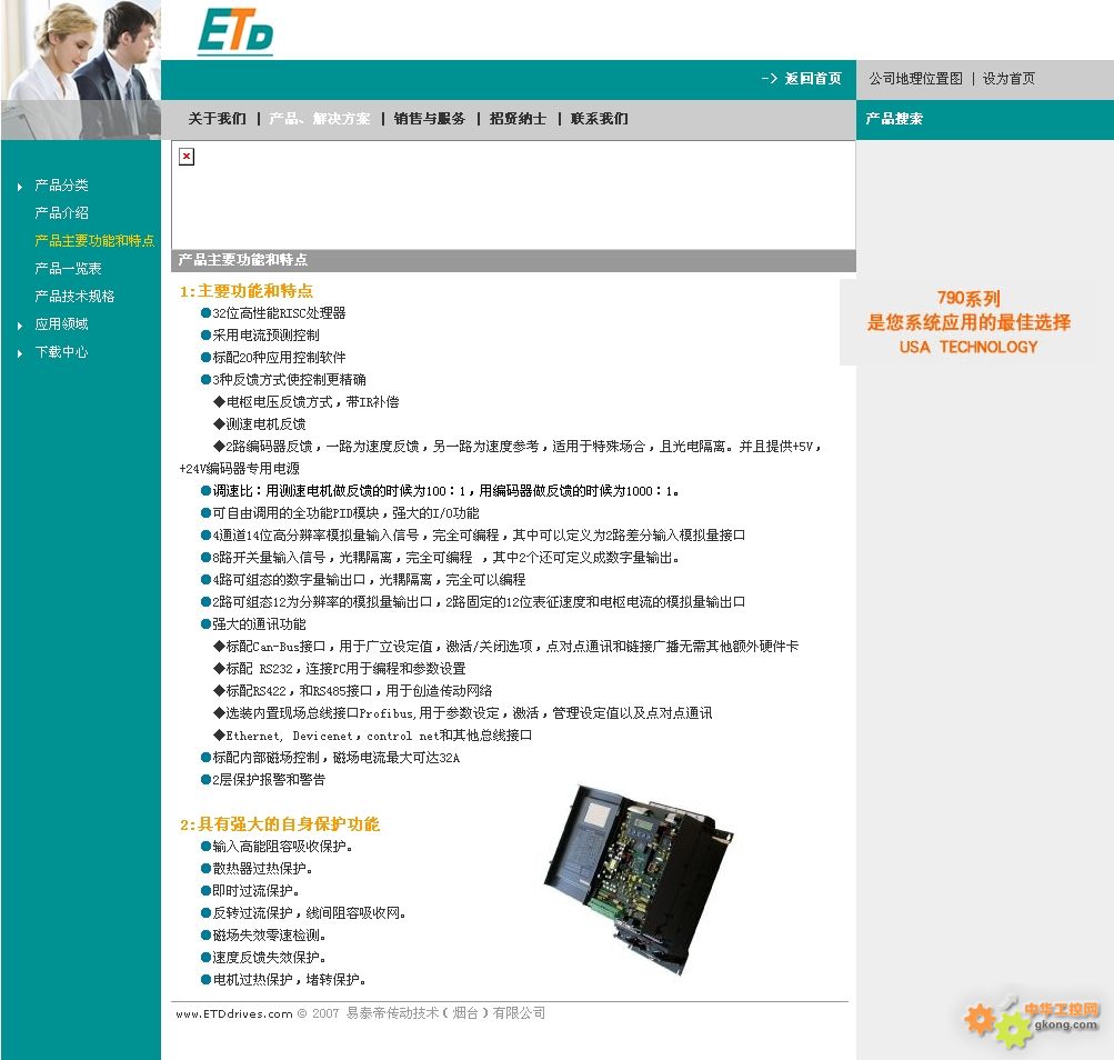

看看这个,国产化的直流传动装置,是否满足要求。与欧陆有血统关系。^_^
