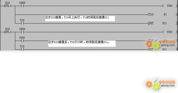

谢谢各位的回复!
这步进梯形图第一个S10与后面五个S10都一样吗,没什么影响么,
我在画图时是故意这样的,我画六组,把每一个STLS10到SET S11当成一组,共六组,目的是想问下他们每组之间有什么区别?是不是一样的?因为结果都是置位S11.当然,我在实际上做图时不是这样的,或者说是我没表达清楚
谢谢!!
我 画 六 组,把 每 一 个 STL S10 到 SET  S11 当  成 一 组, 共 六 组,目 的 是 想 问 下 他 们 每 组 之 间 有 什 么 区 别 ? 是 不 是 一 样 的? 因 为 结 果 都 是 置 位 S11.
上图不是真正的电路程序!如果我要分开来发那就要发六个图,但限制了只能发三个图,所以六个图我编在一起..........
另外我是新手发图同时也是刚进这行业,谢谢各位的指点!!

只要不是线圈就可以有多个啊,比如常闭、常开触点

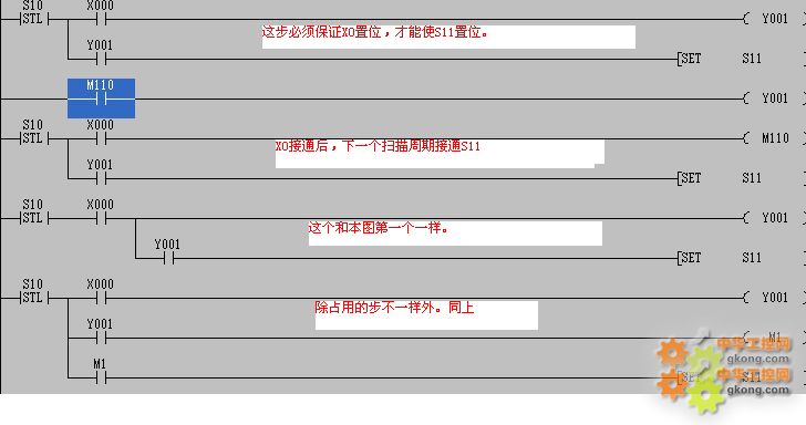

小弟不才,以我个人分析的意思表达,不对之处望高人指点.

呵呵,非常感谢 zmxiong 的指点!!这些功图能都一样,就是扫描的时间稍有差别,是吗?

14楼解释的很全面了
楼主,不是扫描时间有差别,而是功能就有差别。比如说头两个,能不能招待,一个要看X0是否接能,一个就没有用到X0也可以接能S11

明白,就是说中间加了一些东西了,我在编程时就有这样的困扰,所以特意请教各位师傅,谢谢!
