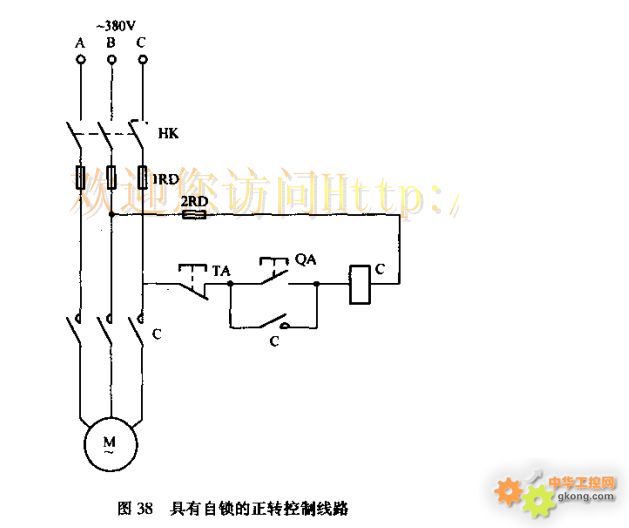

#33楼
接触器分两种,1是线圈380V的,2是线圈220V的。你用的是哪一种?还有你是怎麽接的线?

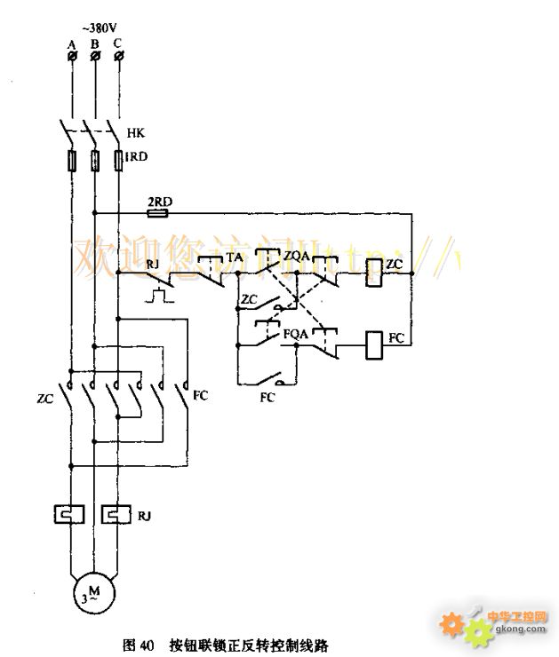

#38楼
电路
我发了一个正反转控制电路,不知对你有没有用
2037
求索求知
文章数:280
历史总积分:2037
注册时间:2006/8/18
发表于:2009/3/28 17:58:20
#39楼
加发一个具有自锁正转控制电路,希望对你有用
