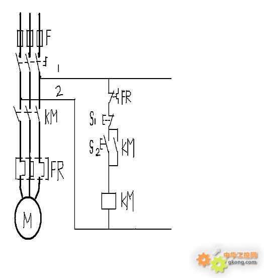

#60楼
在启动按扭上并联一对接触器的常开辅助接点即可

#62楼
换一对辅助触点;

#63楼
如果控制线路没有问题,那就是辅助触点的事情了。

#64楼
100%常开触点的问题,线路能有什么问题类,难道是线掉出来了呀,要是新安装的话,这位师傅可以改行咯

#66楼
线路和元件参数选择没问题的话,一定是接触器的触点接触不良了

#67楼
自保点可能有问题。如果按下按钮接触器吸合,按钮松开线圈就释放,我想应该是它的问题。

#68楼
电路图

#69楼
通电有兹兹的声音吗,如果有的话说明短路环坏了,没有的话查接线.我的电工群641570733
