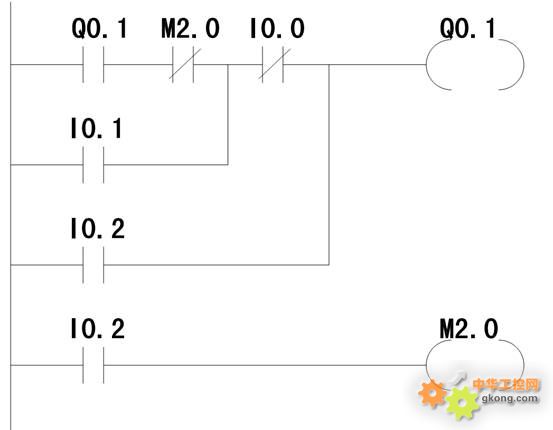

考虑PLC的工作原理的输出映象就可以了,其实用ALT指令更简单.

是PLC内部扫描时序的问题。PLC从上往下按顺序不断重复的扫描程序,以便把最新的输入状态读进去并做出相应的动作!

这个图上对原理说的十分清楚了;

停止按钮I0.0
启动按钮I0.1
点动按钮I0.2
此程序也是利用了PLC的周期循环扫造成的延迟响应

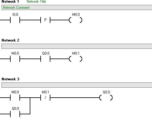

这个也是单按钮起停电路,边沿触发

你了解PLC工作原理的话,你就会很容易明白了!pLC是从上而下不断重复地进行顺序扫描而工作的
