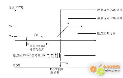

这是台达回原点的图[贴图]
这是台达回原点的图,如图的话,假如我搞个行程开关,撞到了,出来近点信号了,但是如图的话必须要继续向前的,那不就要报警了啊
图我回复贴不了,我去重发个贴图

发表于:2009/2/4 16:05:35
#16楼
图

碰到近点信号不会报警的,不会影响继续走的,要走到离开近点信号
你这台达的看图示还要计算零点信号

近点信号怎么安装呢?安在哪?是不是就搞个光电传感器在一边,当回归时候遇到输出信号走过消失

安装的位置没什么特别要求,一般是靠近原点的地方,因为近点信号消失后回归动作就基本上就要停止了
光电、机械式的都可以,就是一个信号
