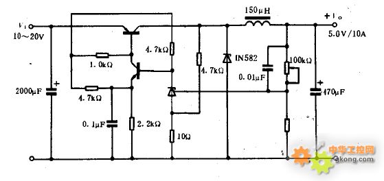

利用二极管的压降作用

不管是串电阻,还是串二极管,损耗都是很大的,改造电池?恐怕太麻烦,也不安全。
7806属于线性稳压器,功耗同样很大。
建议采用开关型稳压器,或者说是斩波器,功耗就会小的多。

还是改造电池好些,如果好改造的话.
没损耗,打开中间,再用烙铁焊上既增大了容量又降低了电压

为什么要换12V的电瓶?
按道理楼主只需要换6V的大容量电瓶即可!
为什么要换12V的电瓶?
如果为了学习,可以给你提供一个电路参考,锻炼一下也不错。

以下是引用xinjihua在2009-1-18 14:24:30的发言:
为什么要换12V的电瓶?
大哥啊我看不懂您老的电路图能不能劳烦你给我介绍下啊当然是越详细越好了表情楼下的大大们也帮帮吧表情
