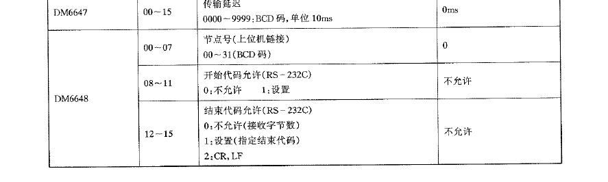

谢谢各位这么热心指教小弟。小弟在此多谢了。我想有了这么多位的热心帮助;问题肯定能解决的。昨天我又仔细的查了DM区。两台机不同的数据在DM6648;正常的那台为0000而连接不上那台是0038。不过我把它改过来后还是不行。并且也杳到DM6645的设置是0000。

rs232口可能坏了

谢谢!!RS232口是没有问题的。因为与另一台机是可以通信的。
DM6648与通讯口是有关系的;应当是这里的原因;
有手编器的话直接用手编器把DM6648改成0000就行了;

谢谢!!!!等到车间停下来时。我再试试。不过我好象记得以前改过。不知是不是操作上出了问题。都没有连接上。表情

以下是引用ldyong在2009-1-12 0:59:20的发言:
另一台机是计算机吗?如果是看看设置就OK啦,
如果不是计算机而是PLC,哈哈你自己想吧

谢谢!谢谢了。小弟得了你的指点后。把DM6648的数据改置为零后。重新上电就可以了。
