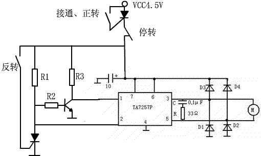

#11楼
老眼昏花!您也别到处看,就在这多看几眼吧。这个H桥电路到是简洁,也没有噪音,但是正反转时10、11脚的电压是不是要维持?这样就不能触发了,那个接收模块不懂,能不能在这个基础上简化一下,也达到相应的功能。谢谢!

#12楼
提供一个思路:可以考虑利用单向可控硅触发维持?电流0时关闭截止的特性?完成你的功能!!你可以自行设计!因为你的悟性很好!!
那个模块是无线电遥控用的!10,11脚是要维持电压的(不是同时)??
有兴趣的朋友可以把你的设计发上来!与大家同享,参考,探讨!!看看谁的更简单??

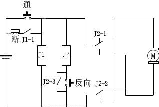

#14楼
以下是引用到处看看在2009-1-2 16:56:00的发言:
用继电器的电路比较简单!看看这个电路可以吗!!
我仔细看了,这个电路还要改进,因为XW1是断开的,电路不通,如果XW1是闭合的,那一开始电路就通了。达不到控制目的。
我认为可能要两个继电器才能解决问题,一个负责通断,一个负责换向,下面是我设计的一个电路,请指教!
另外,有很多集成电路中有H桥,只是控制极都要复杂的与非门控制,我参照有关电路也设计了一个用晶体管控制的,只是具体电阻不知用多大好,也请指教!
还有一个奇怪的问题,我以前的帐号用不了!总说我没权发贴,我又没发表反动言论,良民一个。只好再申请一个,也请各位告诉我原因。特别邀请到处看看先生指点!

#16楼
看来你是没有看明白电路的流程?现在的电路是处在初始状态!AN,XW1处于断开状态。启动AN后电机运行,XW1闭合,J-1自保,电机运行至XW2断开,继电器失电,电机反向至XW1断开。电路回到初始状态!
R1 4.7-10K
R2 1-2.2K
R34.7-10K
电阻选择灵活性比较大!R1+R2要保证给三极管足够的驱动电流!还要保证使三极管可靠地截止!R3是上拉电阻,要保证在三极管截止时该点在高电平!
下面的电路设计不是很合理?!可控硅的控制极对阴极要接一个电阻,否则非常容易受到干扰??控制极还要接一个限流电阻,否则易损坏可控硅??
电路有待改进!?可控硅可以少用一只!?
仅供参考!
[此贴子已经被作者于2009-1-11 10:54:14编辑过]

#17楼
经您指点,看明白了!XW1要用微触开关!我开始以为就是个常开开关。后面的电路中,第一个可控硅控制通断,第二个控制方向。至于加电阻,我再学习一下。请您加我QQ505033899,方便请教,一定一定!

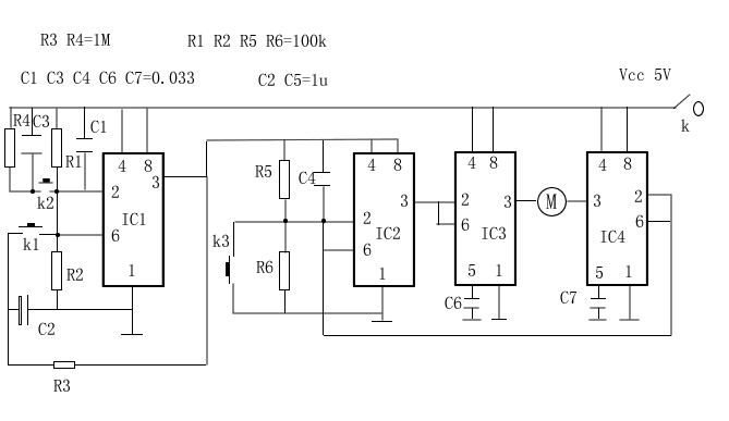

发表于:2010/6/18 18:22:20
#19楼
这个可行吗?
大家帮我看看,谢谢!
四个时基电路,第一个555控制第二个的电源,第二个控制第三四个的触发(反相)。接通电源,C1的脉冲给IC与26脚高电平,3脚输出低电平,IC2无输出,电机不动。
按下K1,触发IC1,3脚输出高电平,给IC2供电,同时C4高电平触发,IC2 3脚低电平,IC3IC4H桥通,电机正转。
电机碰到K3,触发IC生,电机反转。
电机碰到K2,C3的脉冲触发IC1,3脚输出低电平,电机停。
电机工作过程中,随时按下K1,停止,再按,启动正转。
