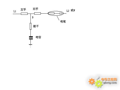

电笔验电分析
1.当验另外两根火线时,B点好比一个星点,右手握电笔点的电位降低很多,人体电阻较大,分压后加在电笔两端的电压不足220V,故电笔亮度不够。
2.当验零线时,情况与平时验电区别不大,电笔亮度正常。
  我理论不够,还没验证过,请楼主给讲讲。

#27楼
除了你抓住的那根外其余两根及零线都亮,但前提是你必须悬空。

#29楼
理解你的带电作业,电笔的原理,有电流过就会亮另两相是肯定会亮,零线不会亮你抓的那条也不会亮。用你的另一只手抓其他线那你最亮。
