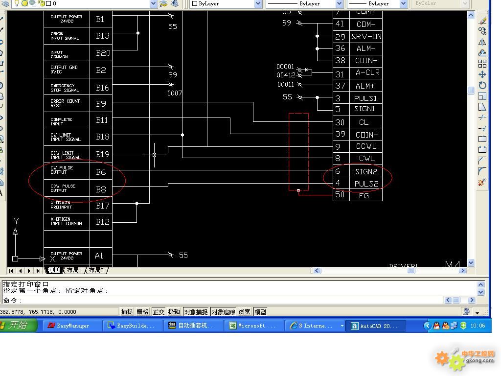

脉冲加方向的话,在伺服上应该接四根线(另外两根接COM端是吧)咯?
87982
ZCMY 版主
文章数:47981
年度积分:1189
历史总积分:87982
注册时间:2004/3/16
发表于:2008/12/29 15:32:00
#11楼
如果电机只有一个转向的话,只用二根线;
如果是正反转都有的话,不论那种方式,都要用4根线;

#12楼
请参考接线图,用是的松下的伺服
