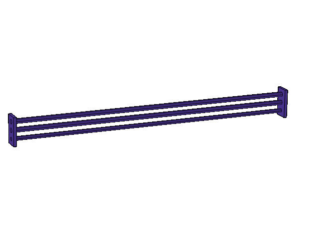

单就截面积不同的电缆并联来说,在导线长度相等、质量一样,接触都良好的情况下,流过小面积电缆的电流也是成比例的小,再考虑散热,肯定大电缆热一些的了。

这个以前我也不太明白,然后前段时间做热耦合仿真,发现跟想象的不太一样,电会优先走电阻小的位置,小负荷先走大截面,等到负荷大到185的电阻跟120差不多,120才会走多一点电(错误回答)
只有截面异地到电阻很大,才好如上所说(正确回复)
之前测过各种截面线芯电阻,都非常小

拿软件做了电热耦合仿真,发现我想多了,这个电阻没差多少,基本三根温度是一致的,图里面上面2根是185,底下是120.
电流是从100→1000A,材质是铜,表面做的空气散热
