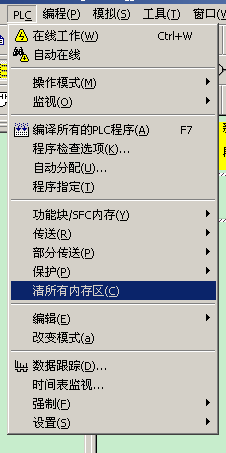

首先感谢各位这么热心,谢谢!
END指令是我自己加的,点新的PLC指令,然后在跳出的对话框中输入END,原来是用软件环境自动生成的END段,但是自动在线后,可以看到COMM灯闪烁,然后CX-programmer7.3软件界面的左下角状态栏变红闪烁,提示如下:新PLC1上有错,检查错误日志,同时PLC上COMM灯也一直闪烁。打开错误日志提示如下:无END(01)指令。
  7楼清楚内存该如何操作?
  还有在工程的设置里启动选项卡中,在用电脑串口和PLC上的232串口下载程序(用自动在线方式)时,模式该选(编程,监视,运行,掉电前模式,使用编程器)哪一项?下载完之后模式该选哪一项?
4482
fa_ybq
文章数:2137
历史总积分:4482
注册时间:2008/11/14
工控人谈电商
发表于:2008/12/24 15:33:00
#11楼
点PLC菜单---有个清除所有内存--就可以了,,
它出无END指令,你也不用加,欧姆龙的就这样,你可以看到段2上就有一个END指令所以不用加。
模式那个都可以,一般都是监视或运行。
我现在手头上没用你说的这个型号的PLC,没办法给你试试。不好意思了。
还在那个串口那里有个开光,通讯开关,不知道你拔了吗。你拨那个试试。具体那个状态我也不记得了,现在都是用1H很久没用2A的了。两个状态你都试试。
你是新的PLC应该没什么问题的。

#12楼
不好意思,我在菜单中没找到清除所有内存这项
4482
fa_ybq
文章数:2137
历史总积分:4482
注册时间:2008/11/14
工控人谈电商
发表于:2008/12/24 15:51:00
#13楼
看到了吗?
只有交流才有提高,水平是在不断的讨论中提高的。

#14楼
怎么我的清所有内存区是灰色的呢?
4482
fa_ybq
文章数:2137
历史总积分:4482
注册时间:2008/11/14
工控人谈电商
发表于:2008/12/24 16:07:00
#15楼
你PLC在线了吗??

#16楼
谢谢各位!问题已经解决了,刚刚给OMRON 800打了个电话,原来在自动在线之后,还要传送到PLC才真正把程序下载到PLC中了,不过还是要感谢各位热心的帮助,谢谢!

以下是引用njcx在2008-12-24 16:10:00的发言:
哈哈 猜对了,你没有作“下传”操作。
