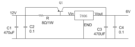

用DC/DC或降压主要的问题是你的电流有点大,用这个大输出的电流的电压转换器一个是要考虑散热和体积,且容易烧坏,成本也大。
不如你实际测一下你童车电机的内阻,然后计算一下加上去的电阻的大小,这个你会的吧,R1/R2=V1/V2,再计算你电阻的功率大小,选个相应功率的电阻就行了,这样成本低。
内阻会测吧,可以用6V的电瓶并个电压表,串个电流表,空载启动,记录下来,Ra=U/I,带负荷启动,如你小孩坐在里面再加上一定的爬坡,记录下来Rb=U/I,
这样你就可以设两档,空载一档,满载一档。仅提供你一个思路,你自己考虑。
用大功率DC/DC变换也是可以的,线路也不难,就是感觉不如用电阻的简单。

你试一下这个,要不,
比较简单,Q1你去选个电流能满足你要求的大功率三极管就好了,别的器件要求都不高,接线的线径要够粗,如果是电路板,画线要够宽,最好加锡。

不好意思,我对电路是外行.C1C2C3C4我不知道代表的是什么?还有既然用了7806,为什么还要加个8欧1瓦的电阻?7806用多大的散热?

我觉得以上几个的串或并电阻的方式都会损耗电量,这样也会减少使用时间,最好是在12V电源后加一个7806的三端稳压块,稳压块的1脚接12V电源的正极,2脚接负极,3脚就是6V的正输出,这样电量损耗少,电源又稳定.

串电阻的方法电量浪费肯定是大的,但单独用一个7806或317是满足不了电流的要求的(最多能1A左右,哪够啊)所以上贴了那个图,楼主如果自已不懂电路还在前面叫,这种真的没有多大意思,我个人感觉(^_^)。
你自己实在不会弄就拿着这个图到你家旁边的修电视机的地方,叫那里的师傅给你做一个,应该没有太多的钱。没有别的办法了,注意,大功率三极管要加散热片。

如果楼主12V电池多:
1、换电机【不现实】
2、DC/DC变换器【可以用LM7806  10只并联,加装大一点的散热片;成本低,约30多元,别忘啦涂硅脂】
