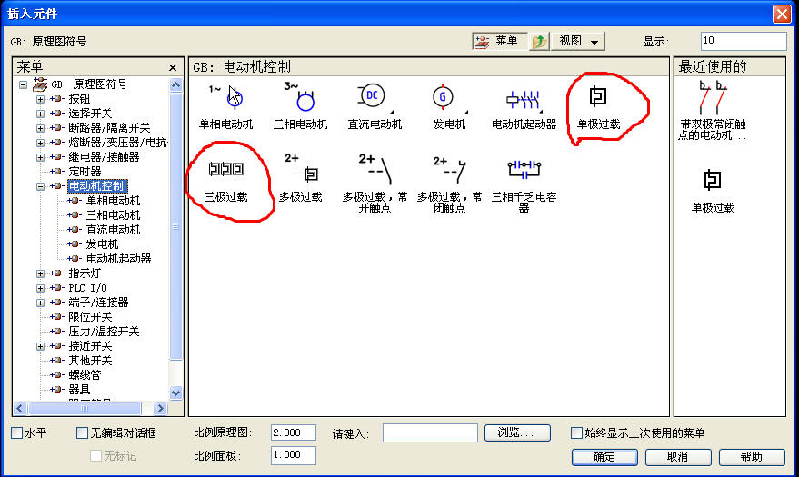

直接用二相断路器,选带可调限流的,这种断路器是现在设计的主流。

见过两极的热继电器
三极热继电器不允许空一极,【不带缺相保护功能的可以】
三极热继电器用在单相电路中,只接一根线,三个极串联接法

不好意思,可能是我记错了
刚才查了正泰与德力西的样本,没看到有单相的,感觉好像以前看到的是LS的,但现在找不到了,可能是我记错了吧。
但CAD图库里有这样的图例

以下是引用1213712137在2008-12-18 19:24:00的发言:
见过两极的热继电器
  赞同!

我想应该有这东东卖的吧,我记得我们引进的设备上的单相电机上是用两相的代的

这个问题,大家可以这么看,如果单相电机功率大而且长时工作时有必要加个热保护但是选三相热继电器时接线就有说法了!

一选择带热保护的空开,二把热继电器串接

单相电机功率大除了空气开关
用热继电器外
也可用过流继电器啊;

只见过三相的,单相没见过。有没有图片发出来看看。
