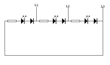

缺一相其它两相都不会亮,因如果缺一相,不管电是正半周还负半周都有一只二极管是截止的。

右图 即用到电容的那个电路 实验室试验证实可行
欢迎各位老师试验和理论探讨
左图 电阻:20K  整流二极管:IN4007
右图 电阻:1K   电容104J630V(0.1μF 630V)

左图是不会亮的,没有电流的回路。
右图当电阻和电容的阻尼周期小于0.2秒时会看到闪烁1下,当回路的阻尼周期远大于0.2秒时会看到闪烁发光但会慢慢变暗。因为电容的存在对于每个发光二极管当通交流电时会存在电容相对发光二极管充电的周期,这时候发光二极管点亮。不知现象是否如此。

建议接三角型,不管左图右图都会亮了.

右图电路 试验结果如下:
接上三相电源 三灯正常点亮
缺1相时 相应的指示灯灭
缺两相时 三灯全灭
谢谢

试验过三角形接法
无论是左图电路还是右图电路
只要给任意一灯加电, 三灯全亮
