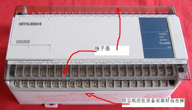

我也想知道为什么要去掉

上面的那个塑料盖每看到哪里提到要拆掉的
没有必要的
楼主在哪里看到的,说来看看

应该不用去掉的啊,是不是你们为了维修方便查找故障是容易些啊

有这个要求的吗?第一次听说 .

^_^是不是安装的时候不去掉,在运行的时候去掉的那个呀^_^
应该是防止安装时有金属丝等造成短路,损坏PLC,运行时去掉是为了散热方便呀。

为了方便呀,没有必要拿下来的,这是小学徒做的

去掉好像是多此一举吧,绝缘和隔尘用的为什么去掉?

不知道楼主是在哪听来的,我见我们公司买的设备都没有去掉啊!

楼主搞错了吧,如果觉的在接线时不方便可以在接线时先拆下来,接好后再装回去。

防尘纸安装设备时可以防止灰尘及金属屑掉到PLC内,安装好后应当去掉,利于PLC的散热;
端子盖不要去;
