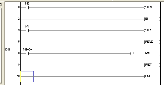

#11楼
以下是引用lixiaobai在2008-11-29 21:01:00的发言:
我看不是时间短的问题吧,能看到灯一闭的时间,应该不短了
这种情况我碰到过两次,输入灯可以很明显的看到亮了,都是2N的,并且程序还没有500步,一个是计数用后改成高数计数,还有一个就用了脉冲捕捉。
大家一起学习

#13楼
经过弟兄们的指点,用了高速计数器问题解决了,这个位移感器的输出应该是个脉冲电压。脉冲捕捉功能还没搞明白,哪个中断指令怎么也写不进程序里。问题解决了真的是非常开心,再次谢谢大家

发表于:2008/12/1 14:50:00
#14楼
用中断是可以脉冲捕捉
直接用鼠标点下母线左边要写入的位置,在键盘上输入I301回车就可以
