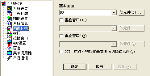

没用过这文本
但根据你断断续续的描述和用三菱触摸屏的经验
建议你去查下文本的程序
我估计文本程序或是设置里D500就是存放显示画面的地址
当不同的值传送到D500中就显示不同的画面,可能是1时显示1豪画面,2时显示2豪画面
以后提问要注意,尽量说清楚些,不要这么简单,相关的东西描述多些

显示画面的,
是不是还连着三菱的触摸屏,而且触摸屏的系统参数里D500是存放画面的?
同意!!!!!

就是有5个画面,要显示的画面的数据存在了D500中,如果是1,就显示对应的1的画面
相应的数字对应是在触摸屏的软件中设置的

以下是引用pulse_2000在2008-11-20 22:00:00的发言:
画面切换可以用切换键,也可以在切换键中并列条件。当条件满足时,就可进行转换。
用触摸屏上的画面切换开关切换画面时,如果监控存储画面的地址,应该能看到里面的值也会变化的

以下是引用fumz78在2008-11-20 22:06:00的发言:
是能看到,我就用过这功能,在下图中屏幕显示的是第几个画面D0就为多少,当然改变D0的值画面也跟着改变

以下是引用YXBK在2008-11-20 23:09:00的发言:
三菱的肯定是这样的,我是猜测他的那个文本也应该是这样的,文本中的画面变化,对应地址中的值要改变
