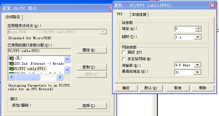

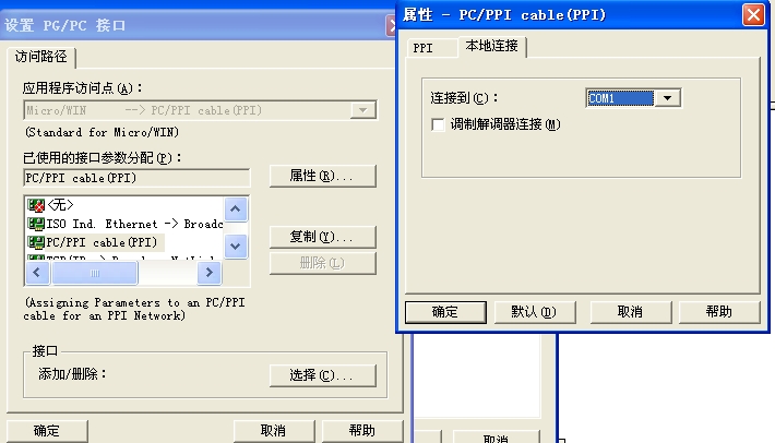

谢谢大家!解决了,就是通讯口的芯片坏掉了,5块钱买一个换上,OK!

我用过哪种国产的PC/PPI电缆,也烧了一个PORT口,后来想想可能是电缆造成的!最好用原装的保险点
