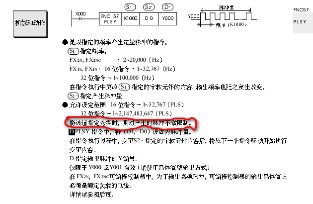

呵呵;没有好好的看手册上对PLSY的解释;
脉冲数设为0,只要条件达到,就一直以前面的频率不停的输出;

程序功能就是,只要条件成立就按D指定的频率输出脉冲

采用M8145停止后,重新RST m8145启动脉冲怎么有时候不发脉冲了??
请教各位大侠。

楼上的,监控一下M8147,当M8147为ON时,不能接受指令的再次驱动
