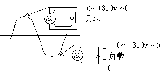

"交流电的方向是随时间改变而变化的,说明电流是经过火线→负载→零线而形成一个闭合回路,但有时也会通过零线→负载→火线而形成回路噻"--------------------谁告诉你这样变化的!!
没有人告诉我,我是通过交流电的特性分析的.因为交流电的方向是随时间变化而变化的
922

零线的电位与大地相同,但交流电的正弦波为正时,电流是怎么行成闭合回路?
交流电的正弦波为负时,电流又是怎么形成闭合回路呢?
因为交流电会因不同时间不同的正弦波而形成不同的电流通路呀

[/quote]
谢谢你的回答~!
[/quote]用个图说明也许好点。
定义了零线永远是0V,就迫使“火线”电压从0到正最大电压再到0,然后从0到负最大电压再到0.都经过负载到零线。
如果是一台单相交流发电机,而且与大地隔离很好的,或者是隔离变压器,随便任意一个个输出端都没感觉的。电笔在两端都应该不亮的,但通常有电容效应也许会微亮

谢谢大家的讨论,特别是15楼dbq提供的图和资料,现在我明白是怎么回事了~~再次谢谢大家

既然低输电是中性点直接接地或叫零线接地,而且低电输电距离一般最远都在1KM范围内,且大地一般都认为是良导体,那么从电气方面讲在低压配电中零线和地线几乎是等电位的,即三相火线对零或对地都是220V,并都可以带负载(一般不指大负载),零对地的电压就是0或都说是没有电压差。
那么人在用电笔测量的时候是站在地上的,不管量什么,只要有电压,电流的回路都是:线-电笔-人-大地-配变中性点。量零线时:零线和地线几乎是等电位的,不管是交流电这个时候是正半周还是负半周,要知道零线和地线的几乎是同一根线,电压同时变化,电压差几乎是0,当然就电笔就不会亮了。但量任意一相火线时,不管这时交流电是处在正半周还是负半周,零-火或地-火的电位差都是220V,不管怎么量那都是有电压的,当然就电笔就亮了,这个原理说白了就是两点间电位差的原理或叫电压等电位原理。
