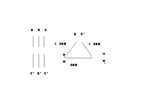

线圈可能有轻微击穿.

电流是两小一大是因为有两相绕组的线电压变小造成的,如果线电流是两大一小,小的那一相绕组在电机内部接触不良,线电压变小

呵呵.大家也真是的.分析问题也要看明白人家说的嘛... 不要没有看明白就乱分析....是吧.三楼的分析没错.  同意

根据所提供的数据,45KW的电动机在正常运行时,额定电流一般在90A左右,按上面所提供的数据是26,50,30A,按50A来计算电动机只达到55%,那么电动机与压缩机不匹配,45KW电动机空载运行时能达到额定电流的30%,也就是27A。如电动机性能不好的话,空载电流还会跟大。那么造成如此后果只有一种情况,网路电压太低或者不平衡。网络电压不平衡原因是,线路阻抗不平衡。也就是线路中接头接触不好,或者线路长度不一样。

先检查下外部电路,看看接触部分有没有接触不良的问题,全部排除以后再测量下电机的3相是否平衡,有无短路想象

这是我的分析
如图
如果接触器A触点坏掉,那就相当于压降在AC“,所以AA”,CC",两处电压小于380 因此两处电流较小,BB"电压正常,所以电流高

这是图忘了点上传 呵呵
