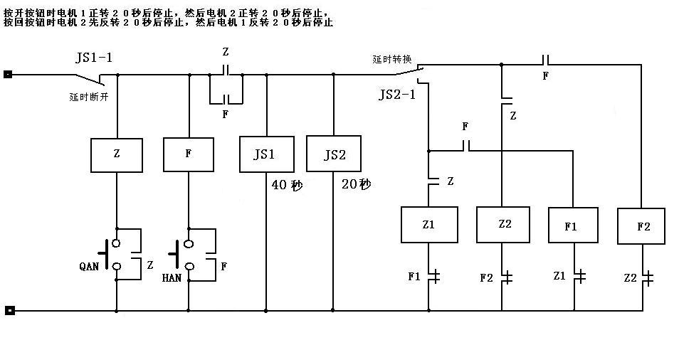

没有限位开关吗?两个电机6根电线!

这种最好是做行程开关吧,做时间控制不好
