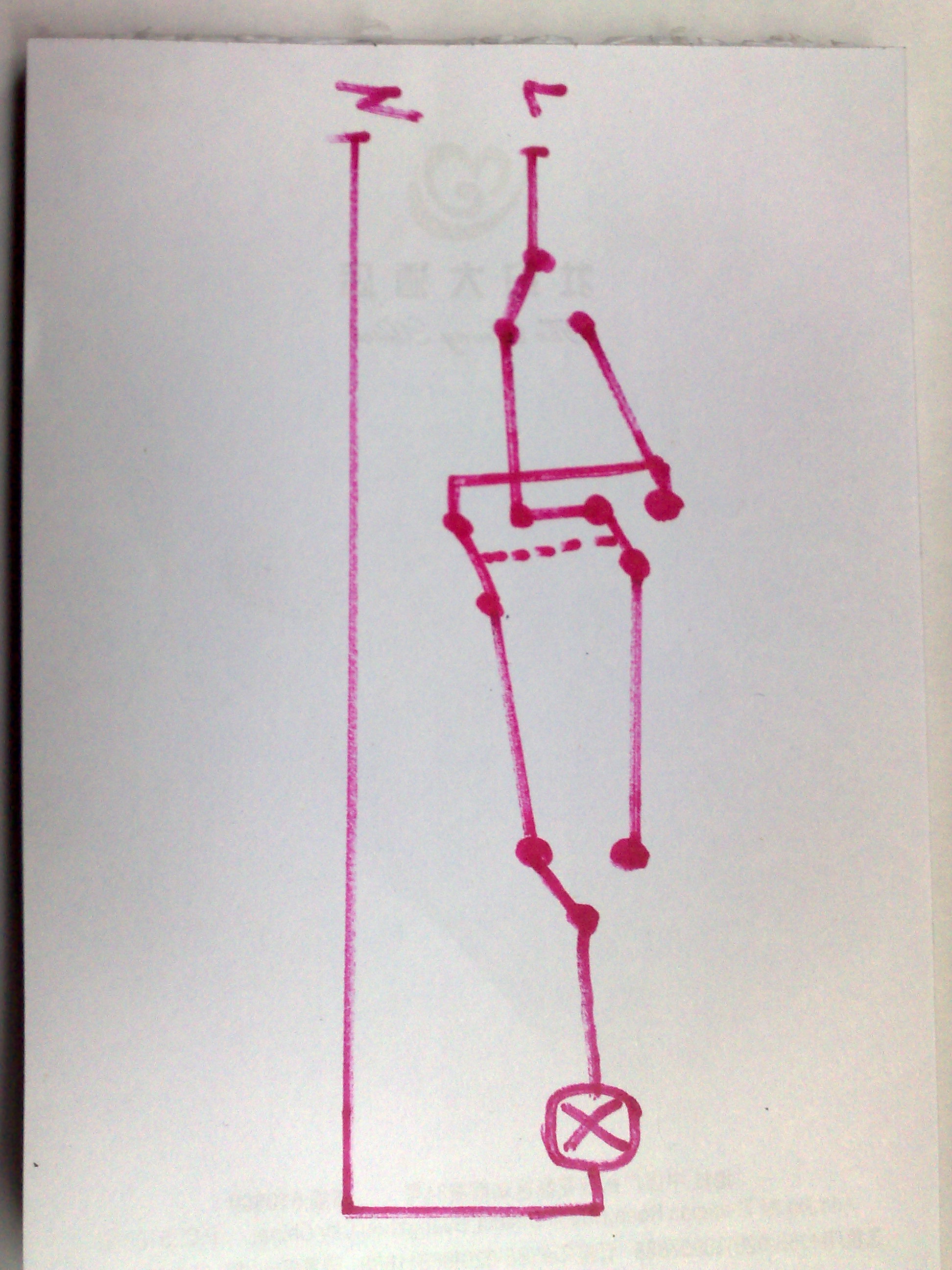

这是三联开关的线路图,,我家就是用三联开关的,中间那部分我用一个两位的双联开关代用。。
