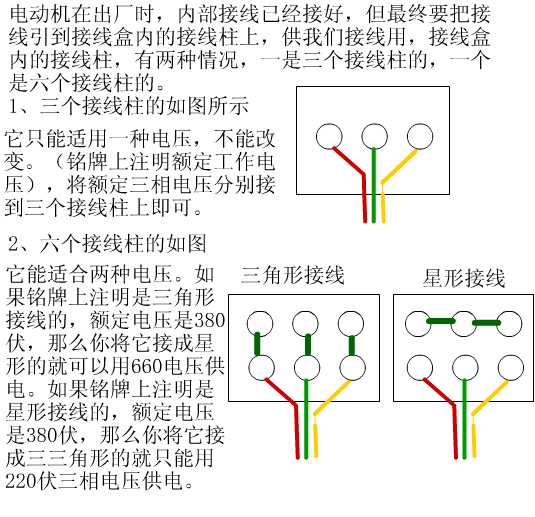

强电一样的接呀!
不是有电路图吗看上面接就是了!
那几相错开就行了呀

#11楼
有时间做一个动画的传去,一看便知

#13楼
不知能否看明白
