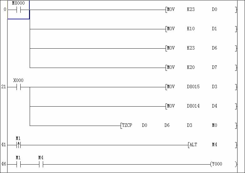

LD      M8000
OUT   MOV  D220  D20
OUT  MOV   D221  D21
OUT   MOV  D222  D22
OUT   MOV  D223  D30
OUT   MOV  D224  D31
OUT   MOV  D225  D32
OUT   MOV  D8013  D0
OUT   MOV  D8014  D1
OUT   MOV  D8015  D2
OUT   TZCP  D20  D30  D0   M3
D8013-D8015是时钟脉冲(秒,分,时)再不明白就没办法了.

看这个是否满足你的要求,各位高手指点一下

这个我弄懂了`我用ATLP指令.一样谢谢你
