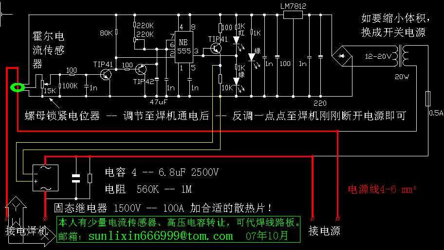

最新上传的清晰图纸,改进的!

抱歉啊!我在网吧传的,你可以复制下来啊,放大后很清晰的

复制了啊,放大后很清晰的  很好很好

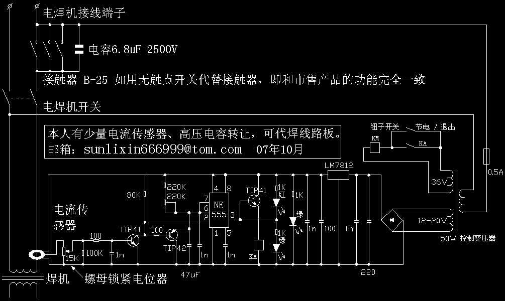

新图纸,功能和市售的一样!
