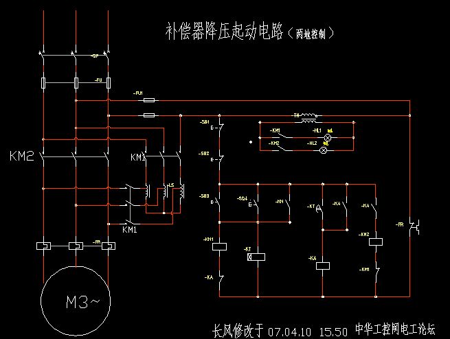

以下是引用长风在2007-4-10 19:49:00的发言:
以下是引用talong在2007-4-10 18:54:00的发言:
时间继电器符号用错
[此贴子已经被作者于2007-4-10 19:50:07编辑过]
肯定用错了

以下是引用talong在2007-4-10 20:17:00的发言:
肯定用错了
  谢谢提醒.这本是给一个朋友照本书急匆匆画的..照图已核对本没细究.呵呵.没想到竟有这么多差错....//

自藕减压启动器的变压器怎么算
自藕减压启动器的变压器怎么算,还有交流接触器要用多大的有这方面的公式或书吗?各位大虾,小弟刚刚入门对这些不懂请多多指教,谢谢!

以下是引用pengyou24262在2007-4-11 9:01:00的发言:
[此贴子已经被作者于2007-4-11 9:49:46编辑过]
这是个成品.有售总成的.两种抽头.按额定电流使用就可以拉.算变压器干什么.

以下是引用pengyou24262在2007-4-11 14:00:00的发言:
我公司是生产星三角启动的,现在要生产自藕了,我想多学一点,不知道有没有相关的技术资料。小弟在这里先谢了!
 技术要求的话.要查国标吧.再有就是.暂载率.下自藕变压器(定安匝.取高斯)的设计.
 呵呵.在使用的角度看.建议你开发此类产品时将此变压器设置超温保护.
