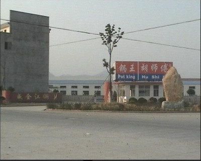

按照胡师傅产品包装上的生产地址,记者在浙江省缙云县找到了浙江金威实业有限公司。
这家厂专业生产无烟锅,每天产量高达5000多口。

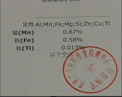

经过上海材料研究所检测中心检测分析,这种宣称采用航天科技(10.38,0.14,1.37%)、紫砂合金锻造、绝对无涂层的胡师傅无烟锅终于现出了原形。
上海材料研究所检测中心主任 鄢国强:我们知道,紫砂主要(成分)是氧化硅和氧化铁。那么从结果来看,其中的硅含量仅有1.8%,所以我们可以这么讲,这个不粘的涂层材料为氟,或者含氟的有机涂料。
除了检测出化学涂层,检测人员还发现,胡师傅无烟锅的锅体材料中锰含量为0.67%,钛含量仅为0.013%,根本达不到锰钛含量之和应大于等于50%的锰钛合金标准。
上海材料研究所检测中心主任 鄢国强:从我们的检测结果来看,它既不是钛合金,也不是锰钛合金,而是一个以铝为主量的铝合金。
