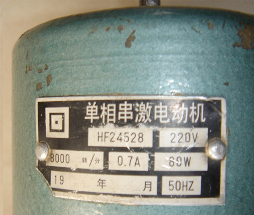

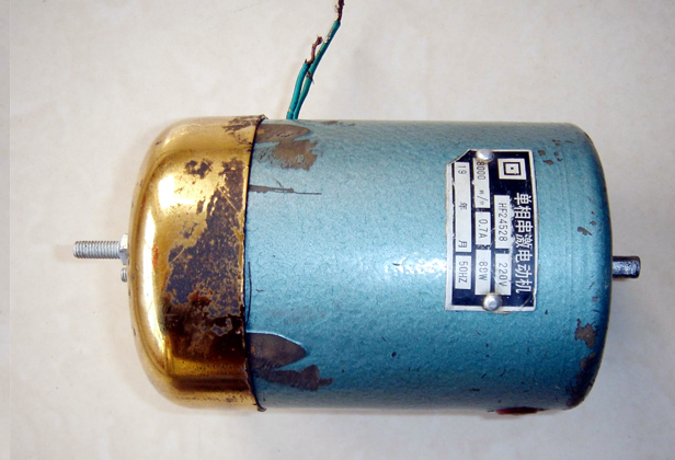

应该是串极电机吧???

你见过8000转的电机。
你见过8000转的电机。我有8000转的和10000转的。

看图

这肯定是串极电机!电动工具上的那种,但不能空转的,容易飞车,烧转子!调速用变速齿轮

建议:是220V的,那就在定子绕组进线前串接一个双向晶闸管无级调速电路,从而改变电机绕组电流电压,便可减小励磁,转速变可调了.也可以在转子探刷前串一直流调速电路来减小激磁电流,但你的电机没位置安置.因你的电机才60W,因该是可行的
