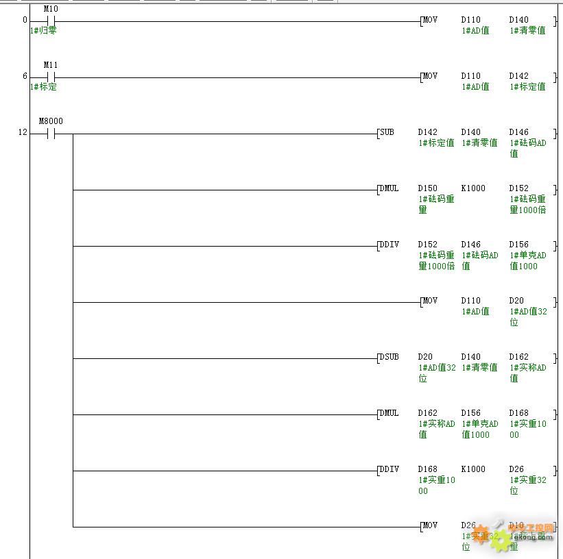

现场有一个称重传感器,0-1000lbs,通过变送器0-10V输出。用的国产一体机仿三菱的PLC,现在是算出的重量和标准差很多,想写个校准的程序,用最小二乘法吗?还是有其它简单的思路。仿三菱的PLC,很多指令不支持,实现最小二乘法也麻烦。

我这个是一体机的程序,PLC还是FX1S的
D150是在触摸屏上输入的砝码值
简单来说就是用砝码重量去除以对应的模拟量值,然后算出单个计量单位的值
这个就是标准,后面就用实际的模拟量值乘以这个标准值,就是实际重量了
假设200克的砝码,对应出来的模拟量值是400,那么对应的1克重量就是0.5,放大1000倍就是500
如果一个物体放上去后,算的模拟量值是600,那就是600*500/1000=300克重量
归零就是在标定前,先把当前值记录下来,后面的计算都要减去这个值
大家一起学习

看懂了,用标准砝码求出单位值,然后根据这个单位值和模拟量输入的码值求实际重量。

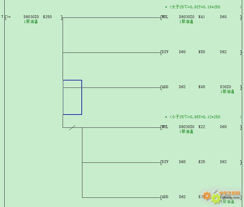

数值的误差校准,实际上就是一个直线方程:y = k*x+b,如果没有误差,那么k=0,b=0,也就是y=x,如果标准值与实际值是比例关系,那就将实际值*一个k比例系数,如果标准值与实际值仅仅存在一个差b, 那么就加上这个差b.
18879
pan_xiansheng
文章数:2406
年度积分:335
历史总积分:18879
注册时间:2011/11/18
发表于:2026/5/2 14:28:32
以下就是温度校准程序:
