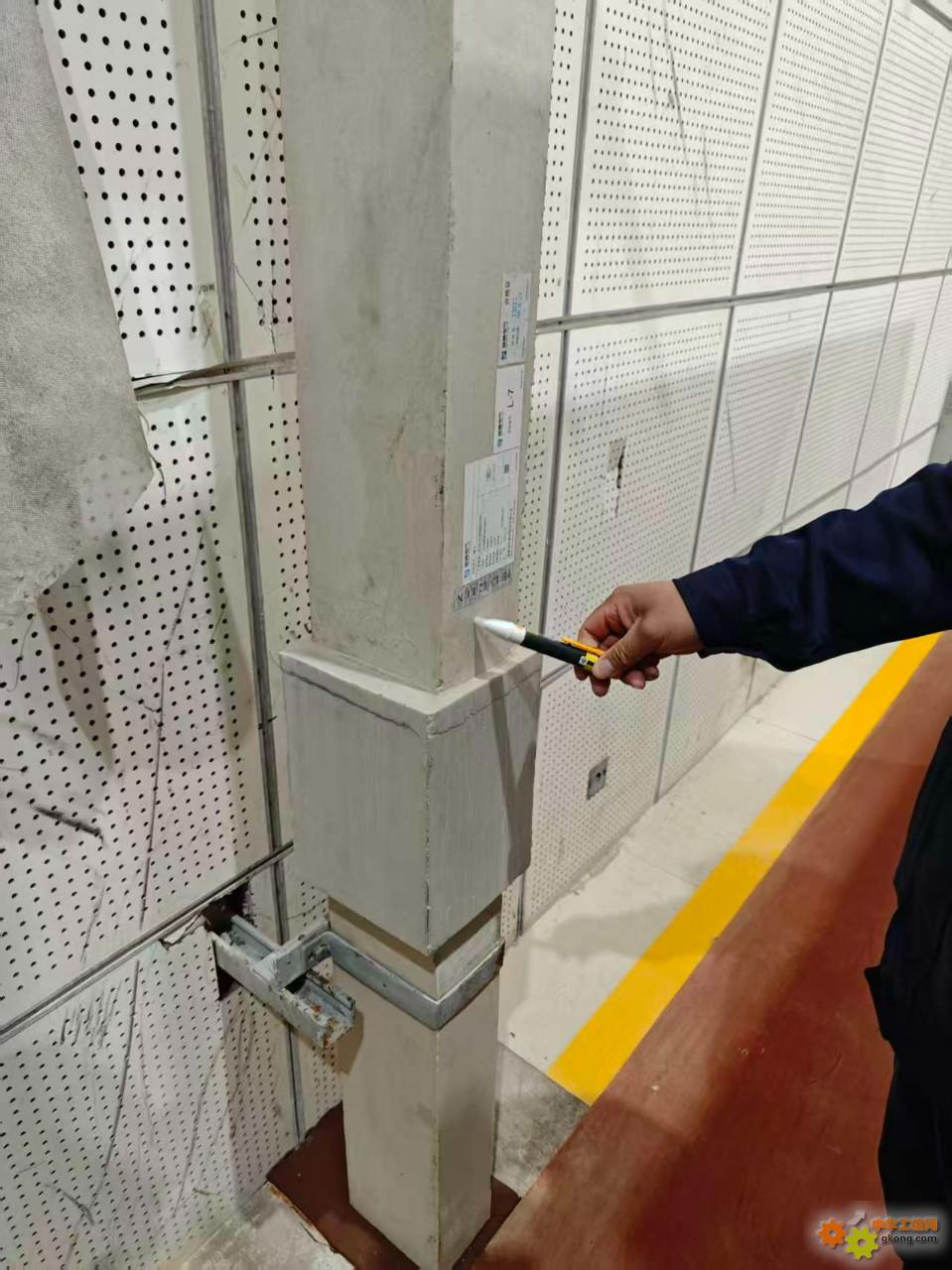

浇注母线裂痕处的确有漏电

裂痕处有漏电,对地有一个交流41V的电压  。而正常的绝缘良好的浇筑母线对地却只有200mV左右的电压 。
