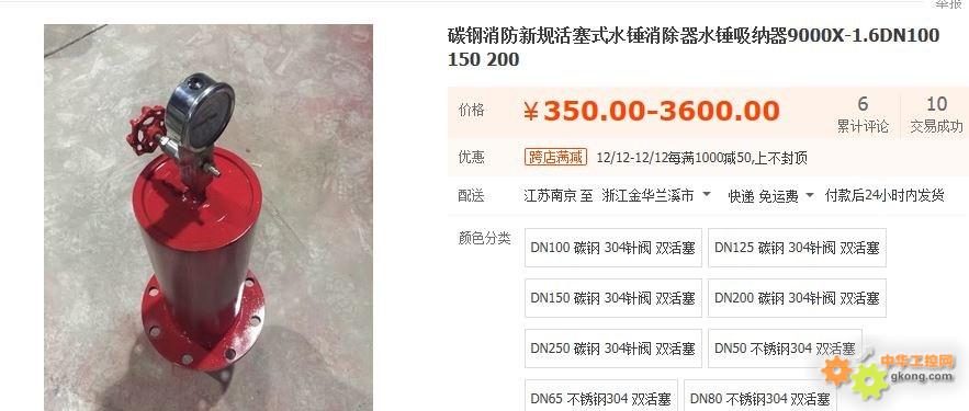

加这个试试。

#18楼
是呢  要么换了块表就是打废了   那么水锤这个怎么解决
