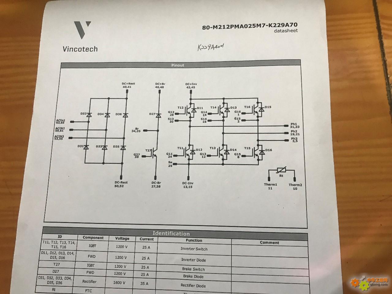

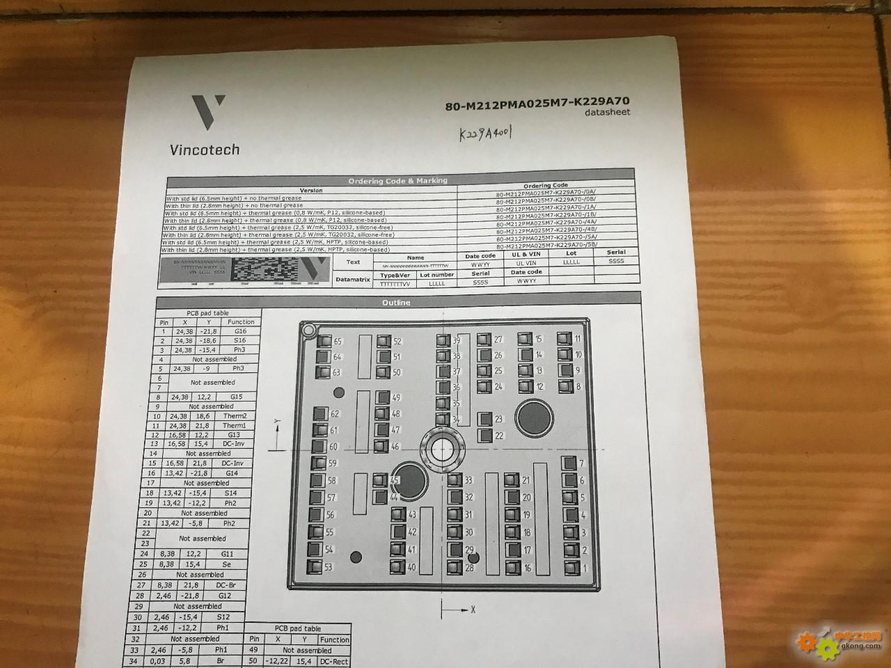

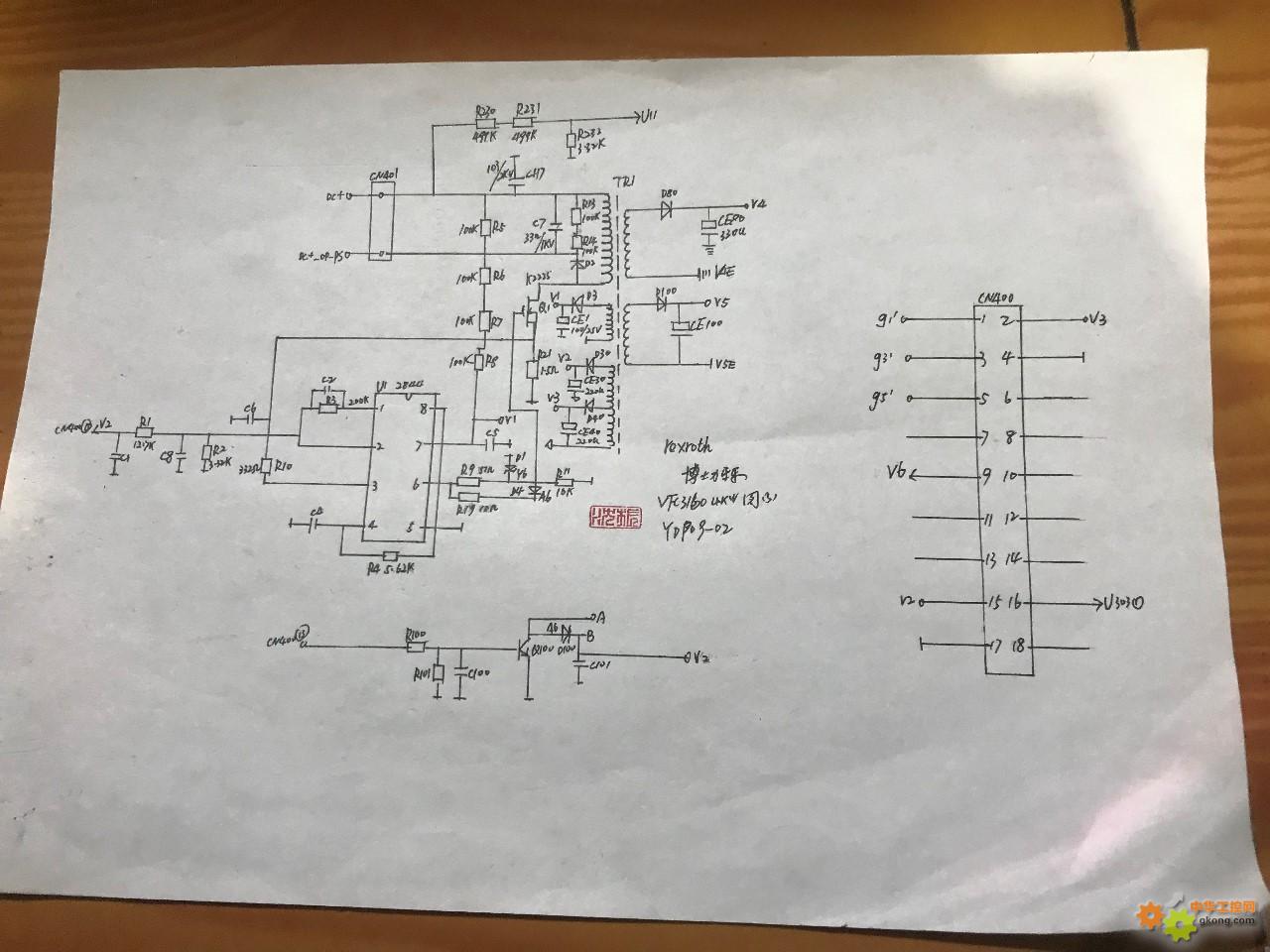

力士乐3160 4KW自画图分享

牛逼,刚好在用这个型号的变频器,这个型号的变频器万能密码好像是B0.20 万能密码:12663

谢谢楼主分享图纸 辛苦
