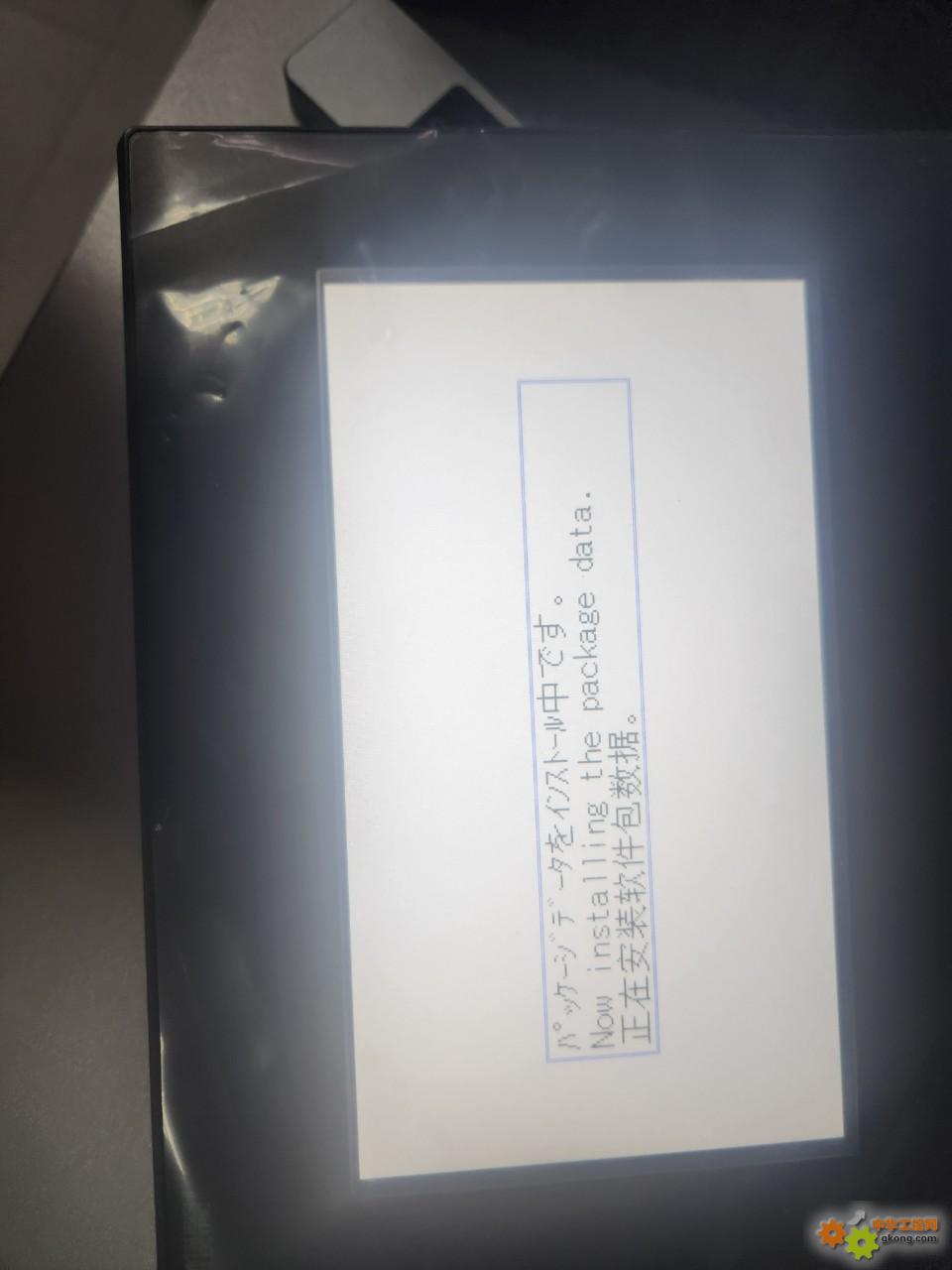

本人刚接触三菱GS2107触摸屏在下载工程时点了取消中断了下载,然后在通讯就通讯不上了,触摸屏也不是先前的白色加英文了,请问各位师傅又碰到过吗?

尝试按住触摸屏的边角,然后再通电试下。看能不能进入重新安装OS的界面。

谢谢你的回复,没有反应,客服说用原装线下载。——

我也是下载的时候取消了一下,现在卡在了“正在安装软件数据包“的白色界面,请问有办法解决吗?
