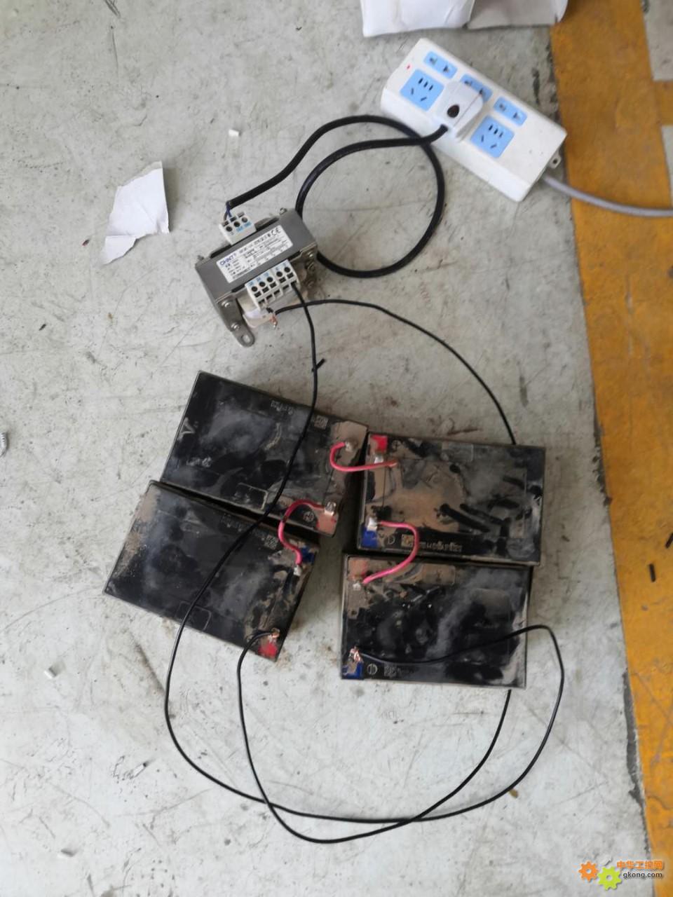

   自己电动车多日不骑,因内有防盗器导致电量耗完。充电器插上无反应,一量电压电压从48V变成了18V,无奈之下想到此法找了个36V变压器加个二极管试试也是死马当活马医 一量充电电流有1A多 充了几个小时居然充到了42V 自信感满满的。
  下班时又用充电器试了试居然又能充了,是不是特别有成就感?

交流电可以吗

二极管怎么接的

充电器有自动保护功能,不能充电是正常现象,对你这个四个电池串联的,直接用48的交流经过桥堆整流就可以冲进去的

欠压保护后需要激活!
建议做个低压断开报警器的电路!@

和我那次手机电池充不进去电一样,激活就可以。

以下是引用4507674662019/6/18 20:34:40的发言:
二极管怎么接的
全波整流?

他加了二极管做半波整流了
