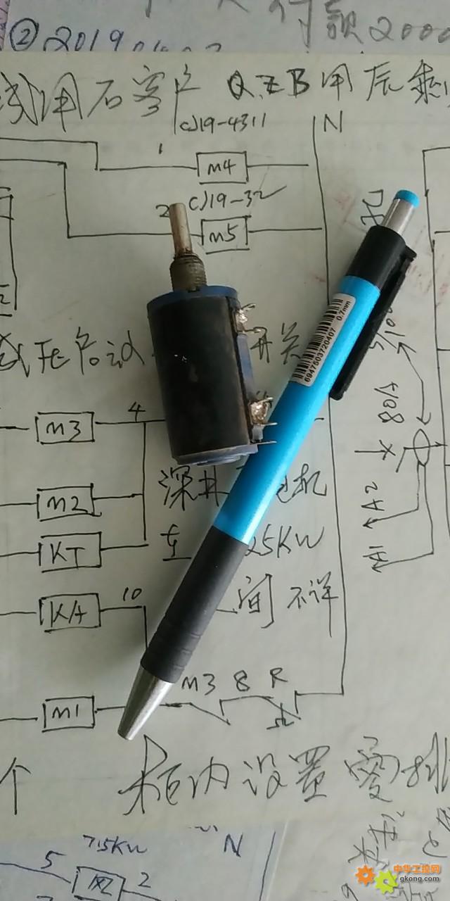

客户来电一台恒压供水柜昨天一切正常,今早开机给水控制仪显示1.6,实际设定0.6.变频器不启动,管道压力实际为零,远传压力表刚用两个月,到变频三线正常.开路后变频启动。外围故障没有,大家分析一下能是啥原因,现场距离我33公里,对方车费都不肯出。

远传表的可能最大。建议带一个电位器,直接给定电阻信号到变频器,看看是不是根据电阻值起停,协助判断。

发表于:2019/6/7 14:51:17
我想用这个东西去测试确认一下是不是远传表坏了?
