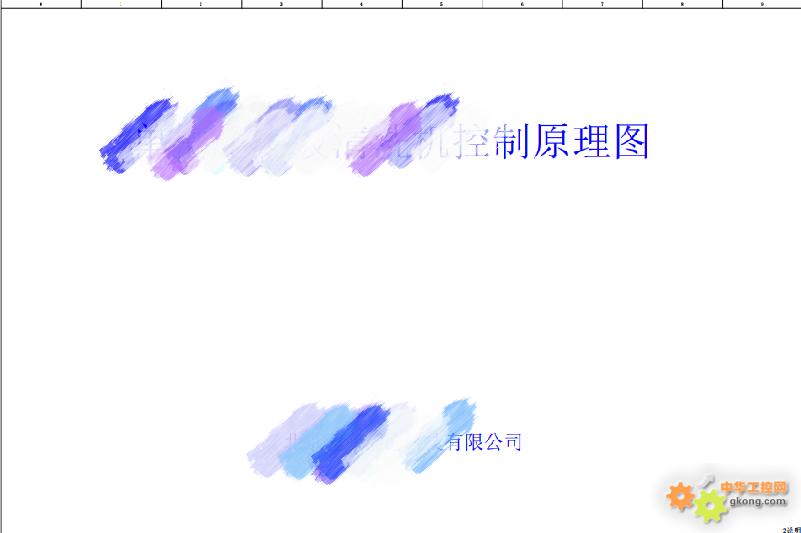

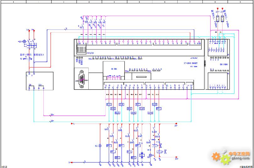

还记得当年在论坛里发帖让大佬们给纠错的那小白吗?秀一秀EPLAN画的一个小机器控制柜图,打了必要的马赛克。

这是前段时间弄得一个小设备图纸,比较仓促,甚至还有错误,但是EPLAN的优点能突显出来。
主要部分没有放大比较遗憾,但是电位追踪,自动布线,自动编号,真的很好用,一般不太严格的图纸没有设备连接图,端子图表我觉着自己画的比较棒。
还有最后的设备清单,目录都是自己画的。
我有自己的图框,还打了自己的水印(很隐秘),但这个贴里是自带的标准图框。
个人感觉画好一套图纸真的是一种享受。

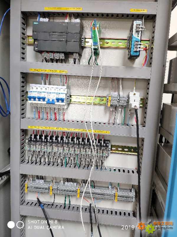

发现还有图片名额,放两张实体柜子图吧,处于调试时拍的,有些线没弄到槽里,比较尴尬。哈哈

最后一张图片比较模糊,是楼主故意而为之吧。有点好奇plc那层,另外两个是什么东东?
蓝色的是台达60W电源(台达干这个起家的,做的还是比较可以的)
绿色那个是某宝买的K型热电偶变送器,0-400℃ K偶 变松4-20MA电流的模块。(个人不喜欢用这种模块,但是客户只有K偶,之前的设备剩下的,没办法才去淘的这个)

发表于:2019/4/16 14:13:48
台达的这种电源确实好用,直接卡在上面,比拧四个角的螺丝方便的多
