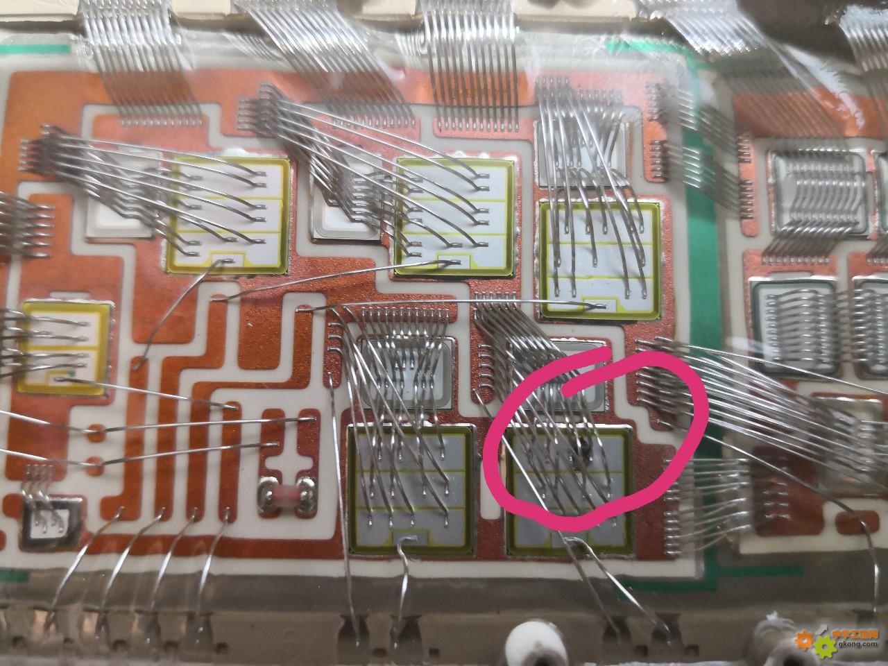

米兰变频器 M5000系列15KW 运行报E-12 逆变模块保护
万用表量 V相与 P+ 短路 拆下模块(富士7MBR100U4B120-50) 清理电源板 检查没发现其他明显坏的件
上直流电测量驱动正常 静态电压7.98V 动态电压13.56V (驱动电路3120跟316组成)
更换模块 先上直流,再上交流,检查输出正常 带电机试机OK

看着模块内部挺干净呀。

这个飞线看着牛B啊,这样不怕短路么?

这是飞线吗!

这是工艺 里面都灌有化学胶

看错了,模块拆开就这样

这种故障很常见,只是模块受损,驱动电路并没有损坏。但线路板一定要检查,不要有侥幸心理。还有一种情况,三只模块全坏掉了,但驱动电路却是正常的。这并不奇怪。但检查是必须的,而且要仔细检查,兵来将挡,水来土囤。
