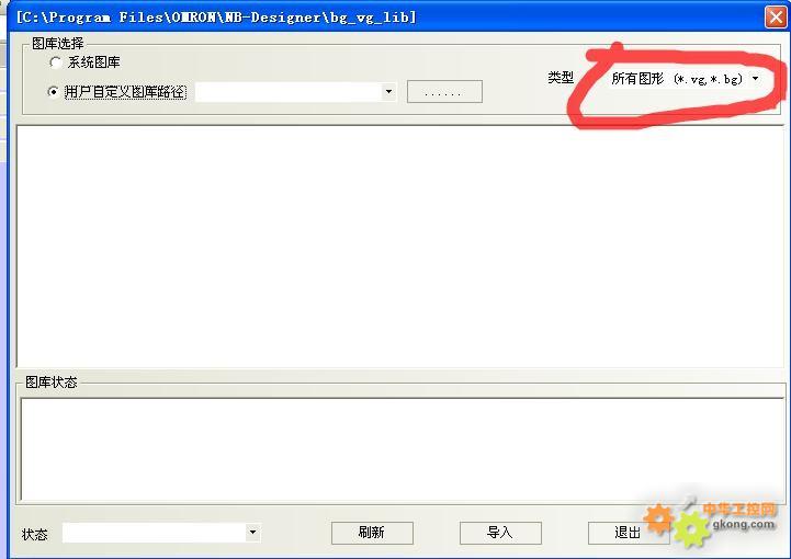

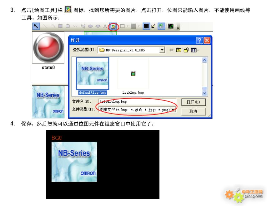

欧姆龙触摸屏怎么支持VG和BG格式的图形文件,百度查了一下,但是找不到转换格式的软件。
我计划把图片格式是BMP格式的图片插入道触摸屏里面。

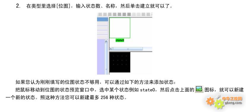

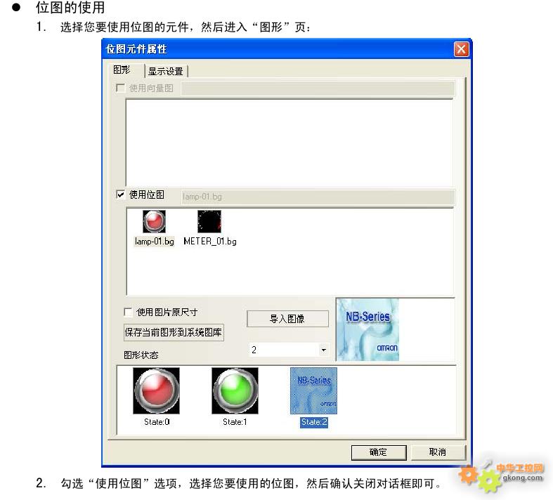

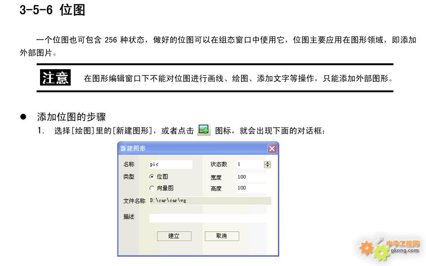

要先新建位图,再加载位图,图形文件有多种可以使用
参见《用户手册》 3-5-6章节

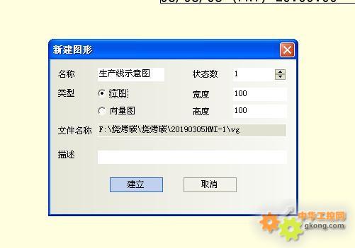

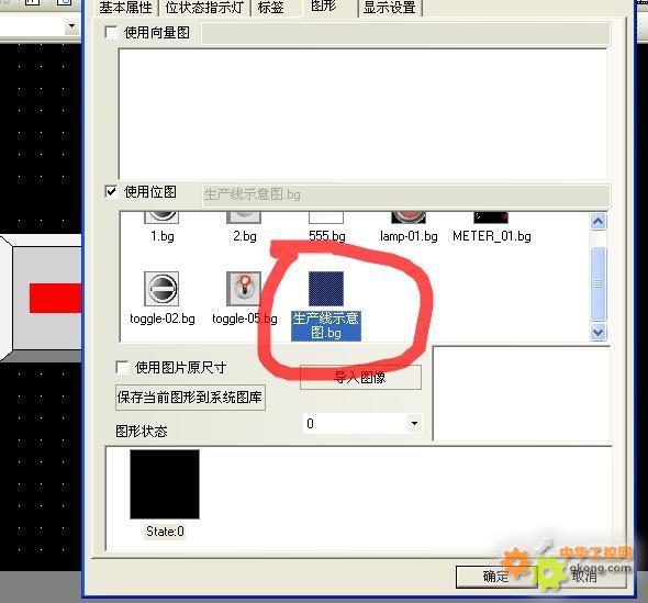

上传的触摸屏图片有了,也能在我们的图库里面找到,
但是我打开就失败了。

手头这台电脑,宏编译设置错误,“加载位图”是不可用。
回头再回复

NB软件打开时提示宏编译路径路径设置失败的原因是什么?
WIN 7的系统可能会出现这样的问题,可以右键软件,以管理员身份打开

位图没问题的

发表于:2019/3/6 15:41:52
但是我打开就失败了。
创建好了一定先保存到图库或者保存一下项目文件就可以了。
