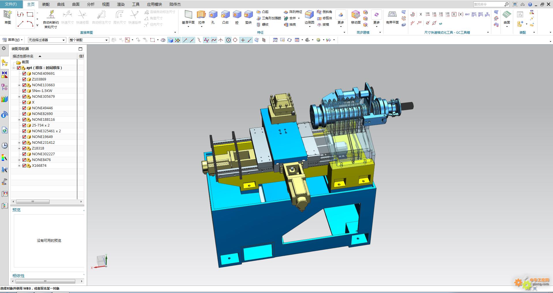

数字化样机设计,我的理解,有三点
1.所有的零件通过三维软件建模设计,分析,装配成整机,可以通过三维软件,清楚整机至每一个零件的尺寸、材料
2.非标准件的加工,处理工艺确定,即设备设计阶段完成后,所有的非标零件已经确定了毛坯的材质、尺寸以及后续的加工工艺、过程
3.电气设计的集成,三维的电气布线,电气控制柜的尺寸以及电气元件的排放
当前的很多CAD厂商已经开始布局数字化样机设计解决方案
我现在已经做的就是1和2,公司内部有加工中心和数控车床,可以实现大部分零部件的加工,但是线切割,淬火,内外圆平面磨,还有钣金加工还是依赖外包加工。电气设计这块,现在就是绘制原理图以及控制柜的二维布局。
有没有比较成功的朋友来分享经验?

三维的电气布线,这个意义应该不大吧

看图片楼主是设计模具和数控车床的,厉害

回复 #2楼 solidcam
做非标设备的

回复 #1楼 YXBK
三维布线本身意义确实不大,尤其是公司规模不大的时候。我就是设计阶段确定布线路径,开好穿线孔,这样走线可以方便一些

发表于:2019/1/17 9:40:58
电气原理图之后,需要考虑安装问题,以往是靠脑子里设想或画接线图、或者画示意图等。
若能够如4楼所说,有三维图,则更便于观察。

以下是引用mjinbao2019/1/17 9:40:58的发言:
机械工程师对电气的了解一般都比不上电气工程师对机械的了解,其实只要相互多学习,很多设计失误可以在设计阶段避免

早前也见过做设备(所见多是本厂使用的自制设备),当然是偏机械的、电气控制一般不复杂;
当时的机械设计人员,会考虑电气走线、预留出位置等,然后他来问电气人员:这样可以不?
电气柜也是他们出图纸,电气人员则给出尺寸等要求。
不过那一批人,就算年龄小的,现在都已经退休几年了。
