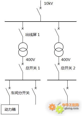

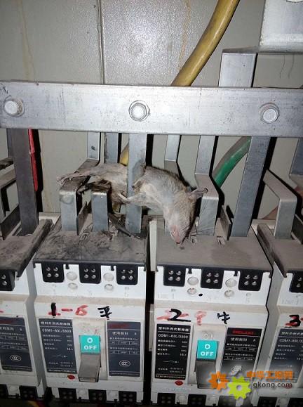

报凌晨全厂停电,查低压两个总开关跳闸(参见下图,仅为示意),两个高压开关均在合闸位置,但出线屏1有“过流”指示;
遂将有怀疑的某车间分开关断开,先试送低压总开关2,无异常;再试送低压总开关1,未见异常。
随后到该车间,查得一台动力箱内进了老鼠;处理完毕,将该车间送电,正常。
该动力箱导体裸露,是一大缺陷。
问,“总开关1”回路的故障,为什么“总开关2”跳闸了呢?

如果低压配电室采用单母线分段设计,且母联开关闭合,则有可能两路进线开关同时跳闸。

低压母联开关未闭合。

冬天经常有老鼠钻入配电柜、变压器取暖造成短路事故。

母排裸露不是错,柜子没有做好防鼠措施才是错

你没看到老鼠的身体已经碰触到“总开关2”了吗?
即使你当时在现场看的时候没有碰触到“总开关2”,但老鼠在垂死挣扎过程中也会碰触到“总开关2”的。

这不是总开关,总开关1和2是两个变压器出来的,不在一个柜子里面
