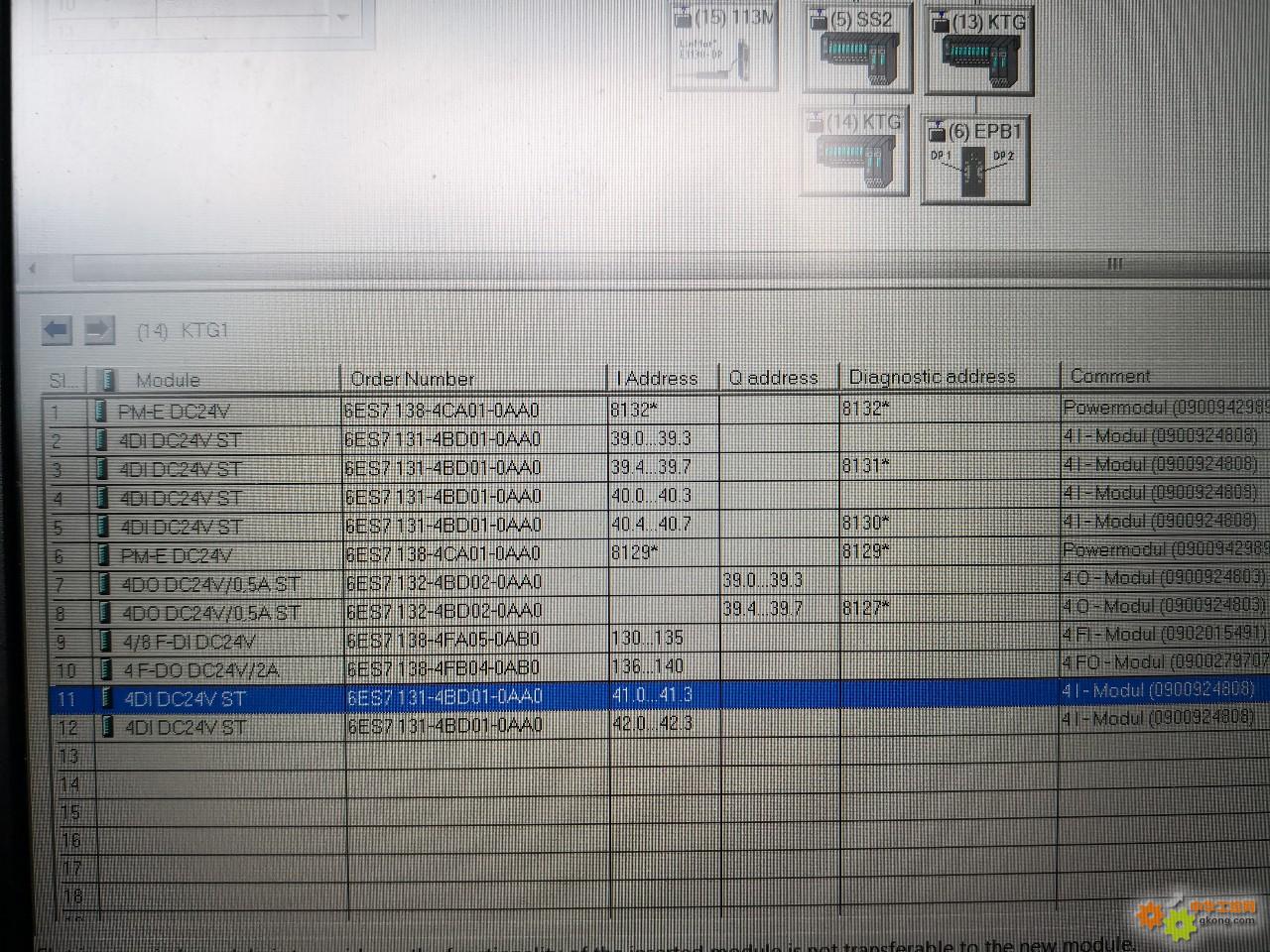

手上有个德国的程序,在愿基础上想加两个新的输入模块,但发现不能在原来的输入模块后面插入,只能在最后面添加。但这样添加组态后发现安全模块有报警,不能通讯。而且地址也不能依次分配了。

一个站最多接8个功能模块,你试试建立个子站试试

打开报警信息查看一下,报警内容,
安全模块,有时候接线错误也报警。
