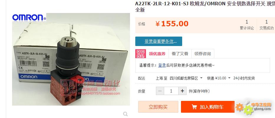

客户要求:1,带钥匙的旋钮开关,2,钥匙在ON/OFF位置都能拔下来(普通带钥匙的旋钮开关只能在OFF位置拔下来)
目前淘宝发现有 安全钥匙选择开关,半夜欧姆龙也打不通电话了。
问问大家,有没有类似的产品?

https://www.schneider-electric.cn/zh/product-range/62407-xa2/?N=1446768275+718133632&Nr=AND%28OR%28product.catalogId%3Acatalog10003%29%2Cproduct.siteId%3A100002%29&_requestid=6661#tabs

其实,直接打那些低压元器件厂家400电话,让他们帮你选型是最快的

这个肯定有的。和泉看看。

这个客户要求感觉也是有毛病。当ON状态,拔钥匙做什么?有意义吗?如果能拔下来钥匙,用钥匙开关作甚?直接随便来个带自锁的转换开关或者按钮开关不就行了嘛。

这不是大领导一句话的事情吗?最开始是普通钥匙旋钮开关,个人感觉比较科学,领导一看,不行,得改,不提出点问题显得不像领导了

你确定要的是安全类产品,没发现需要的产品
普通的很好找

以前用过钥匙开关,却不记得(接通状态)钥匙可否拔下来了。
与厂家或商家联系,是个办法;若没有符合要求的产品,再与客户商议,并说明理由。

确实用过,是带钥匙的急停开关,正常时无须钥匙,一旦按下,就是急停了且无法复位了,必须用钥匙复位。

有点区别的,拔掉钥匙后可限制别人随便开或关,只有拿钥匙的人才能关或开。
